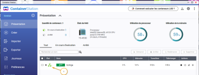

et on clique sur créer pour lancer la création du conteneur !
C'est parti :
Une fois finie :
Ici on peux voir dans l'onglet présentation que l'état est "vert", notre conteneur est en fonctionnement !

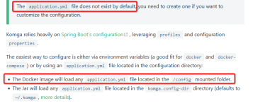

A tu réussi ?
De ce que je comprend, l'image docker utilise automatiquement le fichier application.yml n'existe pas de base, mais une fois placé dans dans le dossier config/ il est automatiquement utilisé apres un reboot du conteneur :

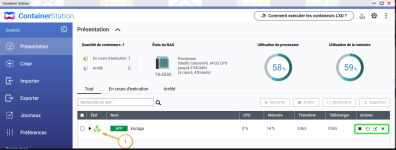

Bon du coup comment je peux modifier ca?
Et question complémentaire, comment "désinstaller un container?
Etrange :
Meme si le conteneur n'est pas a l'arret Container Station me permet l'edition. Une fois appliqué, il redémarre le conteneur pour appliquer les modification
