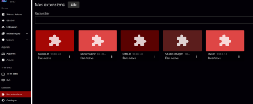

Bonjour, et merci pour ce tuto : après quelques tatonnements ça fonctionne, ça m'a pris moins d'une heure alors que je suis un nioube total avec docker. Enfin le conteneur est actif, j'ai pu m'y connecter en local et il est en train de charger sa base. Par contre, je l'installe en vue de faire la transition Vidéostation-jellyfin et problème, jellyfin ne charge pas les jaquettes, il va chercher des images à l'intérieur des fichiers ou je ne sais où. Il va falloir que je me retape de tout saisir ou j'ai raté une marche dans la config ?
Normalement, il va chercher les infos chez TMDB (et pas besoin de s'inscrire comme sur ex-VideoStation).
Quand tu sélectionnes un dossier (par ex série) et que tu configures, il t'indique où tu vas chercher les infos.
Si tu souhaites d'autres fournisseurs d'infos, tu peux installer les plugins d'infos à "Tableau de Bord" -> Mes Extensions (activées) -> Catalogue
Aussi, il faut que tes fichiers soient correctement nommés pour être reconnus.
Au niveau du Tableau de Bord, tu peux actualiser les médiathèques (quand il exécute, tu as une barre de progression qui s'affiche).

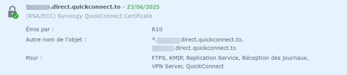

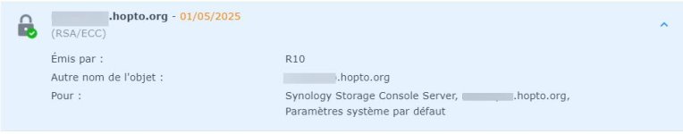

Bonsoir à tous,
j'ai un petit problème avec mon certificat let's encrypt sur mon nom de domaine , j'ai du faire une erreur car il ne reconnaît pas mes sous domaines , je n'ai pas le petite "*" au début , comment régler ce souci , merci ( comme il apparaît sur le certficat synology )image certificat 2.jpgimage certificat 1.jpg
La "*" c'est pour des Wildcard réservés au DDNS Synology.
Si ton "sous domaine" c'est jelly.hopto.org pour un docker via Proxy Inversé. Il te faut mettre au niveau des certificat en correspondance Sécurité -> Certificats -> Paramètres -> Service = Certificat
