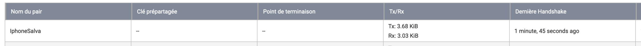

Je peux voir aussi le Tx/Rx dans le client sur mon iphone. Je suppose que je suis alors connecté.
Oui
Car je regrette que sur le téléphone, le logo VPN apparait dès qu'on lance la connection, même lorsque j'avais mes problèmes de connexion alors que ce serait mieux qu'il s'affiche uniquement une fois la connection faite et confirmée ...
C'est peut etre le seul "défaut" de Wireguard, le débug est parfois un peu compliqué, car en fait Wireguard n'indique pas clairement si l'interface communique. L'interface est créé, voila se qu'il affiche, pas si la connexion est effective.
Oui c'est çà. Je ferais alors la vérification sur la réception/envoi du client pour m'assurer que la connexion est effective :)

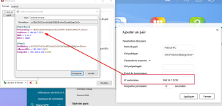

Dans wiregard sous windows, j'ai un message d'erreur "impossible de créer une configuration nouvelle" avec : "une Ligne doit apparaitre dans une section : "Code:".
Comment faire ?
Regarde ici a quoi devrait ressembler ton code, bien sur avec tes key et nom de domaine .
Tu n'a pas la bonne mise en page et Code: est en trop
