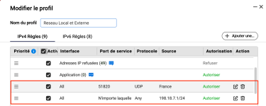

Le problème, c'est que si je mets France, comme ceci
Je peux me connecter même sans le vpn.

La plage d'Ip du vpn doit être ouvert sur tout les ports
Seul le port udp du vpn doit être autorisé également dans le pare-feu avec au besoin un blocage géographique
Bon, je n’y arrive pas, rien à faire, ou je me connecte y compris sans vpn, où je ne peux pas me connecter du tout.
C'est ce que j'ai fait après ton dernier post, enfin, je crois :)
Et avec ça, je garde mon IP et je ne peux pas me connecter, pourtant le vpn est bien activé sur mon téléphoneIMG_2FE3DA092E66-1.jpeg

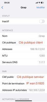

Tu es sur IOS visiblement, tu as vu dans le tuto dans la partie "Sur iOS", dnas l'image fourni par @jckfun , il semblerai que si on renseigne le port d'écoute, alors cela ne fonctionne pas.

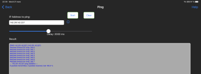

Sur iOS il y a des applications pour faire du ping ou autre ? il faudrai essayer de ping ton NAS une fois connecté, ou sinon, se placer en partage de connexion sur un PC, et essayer depuis un client wireguard sur un PC.
Oui, j’ai bien suivi le tuto et je n’ai pas renseigné de port.
Concernant le Ping, en partage de connexion 5G avec le VPN, il n’y a pas de connexion :
Non, non plus.

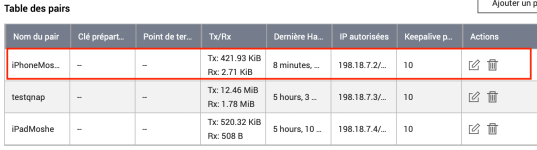

Dans QVPN tu voit bien ta connexion active ? je ne sais pas comment est fait le client wireguard sur Iphone, mais tu peut voir le trafic emis/recu ?
Effectivement, j'ai mis allowed IP sur 0.0.0.0/0
Sur iOS, on ne voit pas le traffic, par contre sur Quvpn, ça a l'air bon
