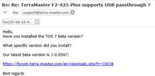

lemars Padawan Membre Confirmé 25 Mai 2019 82 9 28 Hier à 16:57 #43 J'avais demandé au support et il m'avait répondu cela : Pièces jointes 01.jpg 58.5 KB · Affichages: 2

lemars Padawan Membre Confirmé 25 Mai 2019 82 9 28 aujourd'hui à 10:58 #46 et voici leur réponse : Le lien en question : https://forum.terra-master.com/en/viewtopic.php?t=10038 Réactions: totoguile
T totoguile Nouveau membre 20 Novembre 2025 23 11 3 il y a 57 minutes #47 je confirme je suis bien sur la version 7.0.0567 tu peux lui renvoyer un lien vers mon post : https://forum.terra-master.com/en/viewtopic.php?t=10041
