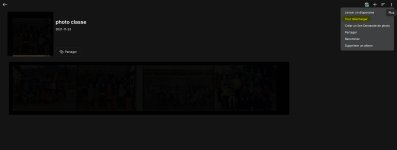

Du coup je me retrouve avec une application qui, aujourd'hui, fonctionne très bien mais que je ne peux pas sauvegarder
Evidemment leur suppression manuelle n'a pas résolu le problème et du coup la dernière étape serait selon eux de supprimer l'application et de la recréer mais ça me fera perdre l'intégralité des dossiers (EDIT : ALBUMS) de Madame qui ont été créés pour organiser et partager toutes ses photos avec amis et famille !
Je vous dis pas la tombé qu'elle m'a fait hier quand je lui ai annoncé ça.
Du coup je voulais savoir si l'un d'autre vous n'avait pas des compétences + + + pour me proposer une solution sur cette histoire de d'album photos.
Merci d'avance pour votre aide
EDIT : Ce ne sont pas des dossiers que j'ai peur de perdre mais bien les albums qui sont créés dans l'application Synology Photos
