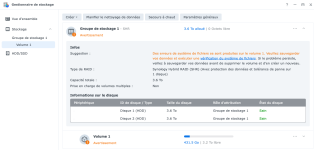

puis je avoir une vue du gestionnaire de stockage
si les deux disques sont en shr sur un seul volume, c'est qu'ils sont en miroir, donc une copie parfaite des deux disques à un moment en cours et si vous avez une sauvegarde, j'attendrais qu'il tombe vraiment en panne avant de le changer.
Si les disques ne sont pas en shr sur un seul volume, je penserais à le changer tout de suite

ok, les deux disques sont bien en miroir (donc pas besoin de changer les disques de suites) , mais vous devez corriger l'erreur en cliquant sur "vérification du système de fichiers" et suivre les info données
attention, cette procédure va prendre beaucoup de temps, voir plusieurs jours si le cpu est beaucoup utilisé
ok , merci , la verification je le fais à chaque fois, mais ca ne prend pas tant de temps que cela, enfin, si je ne dis pas de bêtises ;)

la vérification dure peu de temps, et a chaque fois je reviens sur un Warning.
Une idée ?
le disque qui déclenche cette vérification, que donne le log de vérification ?
