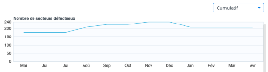

C'est le disque 1, j'ai des que des infos sur secteurs defectueux
    49.8 KB · Affichages: 6
ce qui est curieux , c'est quand je regarde sur le pic d'aout je suis à 32 , puis 16 en décembre et 0 en avril le dernier point .

alors, le mieux est de le mettre en cumulatif au lieu de mois par mois, en mois par mois, c'est le nombre de secteurs défectueux ce jours là

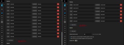

si ça peut t'aider, voici les miens, différents entre les deux nas :
ds923+
services:
  scrutiny:
    container_name: scrutiny
    image: ghcr.io/analogj/scrutiny:master-omnibus
    cap_add:
      - SYS_RAWIO
      - SYS_ADMIN
    ports:
      - "6070:8080" # webapp
      - "8086:8086" # influxDB admin
    volumes:
      - /run/udev:/run/udev:ro
      - /volume1/docker/scrutiny:/opt/scrutiny/config
      - /volume1/docker/scrutiny/influxdb:/opt/scrutiny/influxdb
    devices:
      - /dev/nvme0n1:/dev/nvme0
      - /dev/nvme1n1:/dev/nvme1
      - /dev/sata1:/dev/sata1
      - /dev/sata2:/dev/sata2
      - /dev/sata3:/dev/sata3
      - /dev/sata4:/dev/sata4
#      - /dev/usb1:/dev/usb1
#     - /dev/sata5:/dev/sata5
#     - /dev/sata6:/dev/sata6
#     - /dev/sata7:/dev/sata7
#     - /dev/sata8:/dev/sata8
    environment:
      - SCRUTINY_WEB_INFLUXDB_TOKEN=TOKENPOUR SECURISER
      - SCRUTINY_WEB_INFLUXDB_INIT_USERNAME=pseudo
      - SCRUTINY_WEB_INFLUXDB_INIT_PASSWORD=PASSWORD
      - TIMEZONE=Europe/Paris
    restart: unless-stopped
ds1817+
services:
  scrutiny:
    cap_add:
      - SYS_RAWIO
      - SYS_ADMIN
    ports:
    volumes:
    devices:
#     - /dev/nvme0n1:/dev/nvme0n1
#     - /dev/nvme1n1:/dev/nvme1n1
      - /dev/sda1:/dev/sda
      - /dev/sdb1:/dev/sdb
      - /dev/sdc1:/dev/sdc
      - /dev/sdd1:/dev/sdd
      - /dev/sde1:/dev/sde
      - /dev/sdf1:/dev/sdf
      - /dev/sdg1:/dev/sdg
      - /dev/sdh1:/dev/sdh
#      pour les disques usb
      - /dev/sdr1:/dev/sdr
      - /dev/sds1:/dev/sds
      - /dev/sdq1:/dev/sdq
    environment:
 #     - SCRUTINY_WEB_INFLUXDB_TOKEN=TOKENPOUR  SECURISER
      - PUID=1030
      - PGID=100
      - SCRUTINY_WEB_INFLUXDB_INIT_PASSWORD=password
le # permet de mettre la ligne en commentaire, donc ne fontionnera pas en tant que programme
regarde bien sue le ds923+ le disque 1 est appelé /dev/sata1 et sur le ds1817+, il est appelé /dev/sda

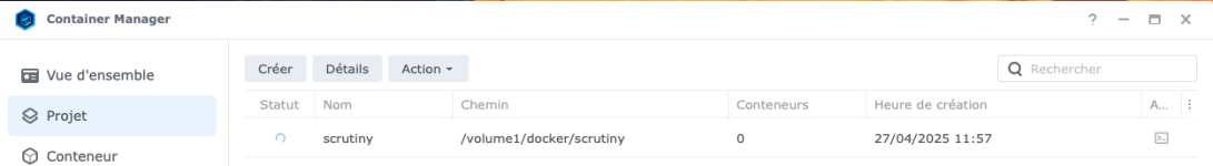

J'ai essayé sans le portail web et ca a été bien plus vite.
ceci étant j'en suis toujours à attendre que ce truc termine depuis pas loin de 30minutes
Je me demande si ce n'est pas le 2FA qui fait bloquer le process et donc quid si je les mets en # ?

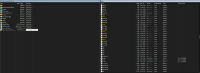

via ssh et winscp, va chercher tes variables :
    396.1 KB · Affichages: 2
en ligne de commande
connexion ssh
peudo admin
passsword
sudo -i
remettre le password admin
cd ..  ----> pour aller à la racine
cd dev
dir
puis regarder les variables qui corresponddent
je viens de réessayer l'installation via SSH
connexion ssh
peudo admin
passsword
sudo -i
cd dev
dir

crw-rw-rw- 1 root root 240, 100 Apr 26 11:39 rpc100
crw-rw-rw- 1 root root 240, 2 Apr 26 11:39 rpc2
crw-rw-rw- 1 root root 240, 3 Apr 26 11:39 rpc3
crw-rw-rw- 1 root root 240, 4 Apr 26 11:39 rpc4
crw-rw-rw- 1 root root 240, 5 Apr 26 11:39 rpc5
crw-rw-rw- 1 root root 240, 6 Apr 26 11:39 rpc6
crw-rw-rw- 1 root root 240, 7 Apr 26 11:39 rpc7
crw------- 1 root root 254, 0 Apr 26 11:39 rtc0
crw------- 1 root root 10, 62 Apr 26 11:39 rtk_lockapi
brw------- 1 root root 8, 0 Apr 26 11:39 sda
brw------- 1 root root 8, 1 Apr 26 11:39 sda1
brw------- 1 root root 8, 2 Apr 26 11:39 sda2
brw------- 1 root root 8, 5 Apr 26 11:39 sda5
brw------- 1 root root 8, 16 Apr 26 11:39 sdb
brw------- 1 root root 8, 17 Apr 26 11:39 sdb1
brw------- 1 root root 8, 18 Apr 26 11:39 sdb2
brw------- 1 root root 8, 21 Apr 26 11:39 sdb5
crw------- 1 root root 21, 0 Apr 26 11:39 sg0
crw------- 1 root root 21, 1 Apr 26 11:39 sg1
drwxrwxrwt 2 root root 80 Apr 27 14:58 shm
lrwxrwxrwx 1 root root 15 Apr 26 11:38 stderr -> /proc/self/fd/2
lrwxrwxrwx 1 root root 15 Apr 26 11:38 stdin -> /proc/self/fd/0
lrwxrwxrwx 1 root root 15 Apr 26 11:38 stdout -> /proc/self/fd/1
crw-r--r-- 1 root root 201, 0 Apr 26 11:38 synobios
crw-rw-rw- 1 root root 5, 0 Apr 27 15:03 tty
crw------- 1 root root 4, 64 Apr 26 11:39 ttyS0
crw------- 1 root root 4, 65 Apr 26 23:23 ttyS1
crw------- 1 root root 4, 66 Jan 1 1970 ttyS2
crw------- 1 root root 4, 67 Jan 1 1970 ttyS3
crw------- 1 root root 252, 250 Apr 26 11:39 uio250
crw------- 1 root root 252, 252 Apr 26 11:39 uio252
crw------- 1 root root 252, 253 Apr 26 11:39 uio253
crw-rw-rw- 1 root root 1, 9 Apr 26 11:39 urandom
drwxr-xr-x 2 root root 60 Apr 26 11:39 vg1000
crw------- 1 root root 10, 57 Apr 26 11:40 vhost-scsi
crw-rw-rw- 1 root root 1, 5 Apr 26 11:39 zero
j'ai fouillé dans Tailscale et je n'ai pas vu de port dédié 6070 mais plutôt 6090.
Donc j'ai modifié.
en relançant en ssh, v'la que maintenant j'ai une autre erreur : "/dev/sata1": no such file or directory :rolleyes:
j'avoue ne pas piger mais bon , restons zen
