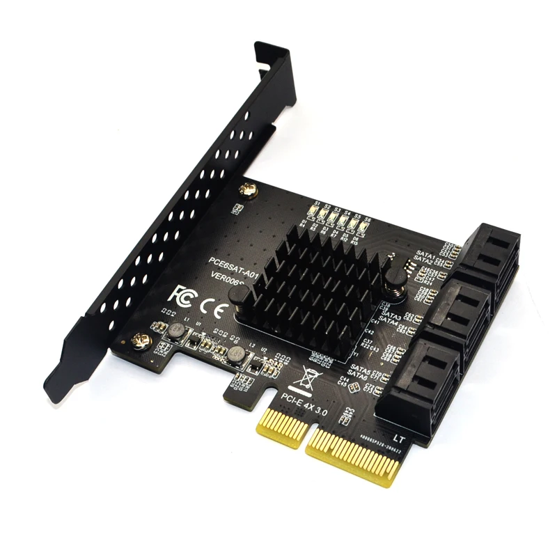

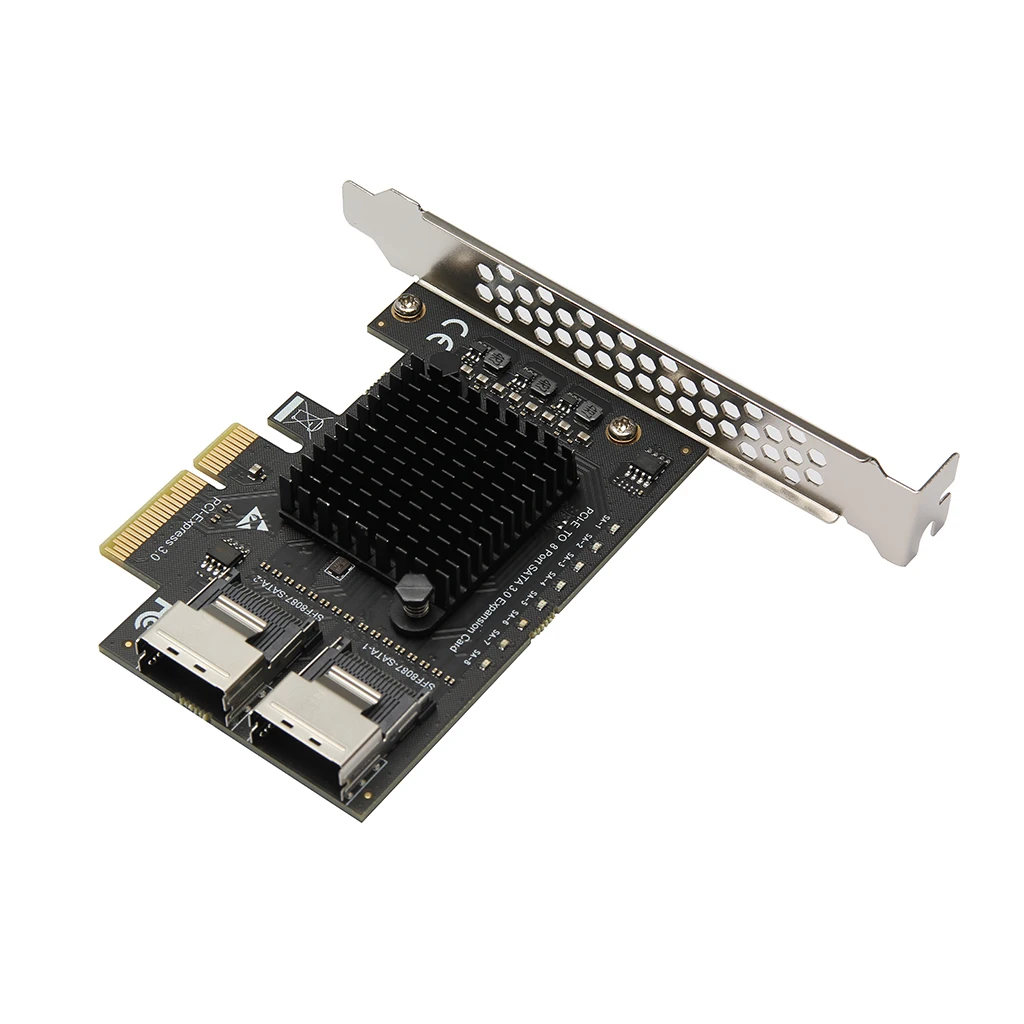

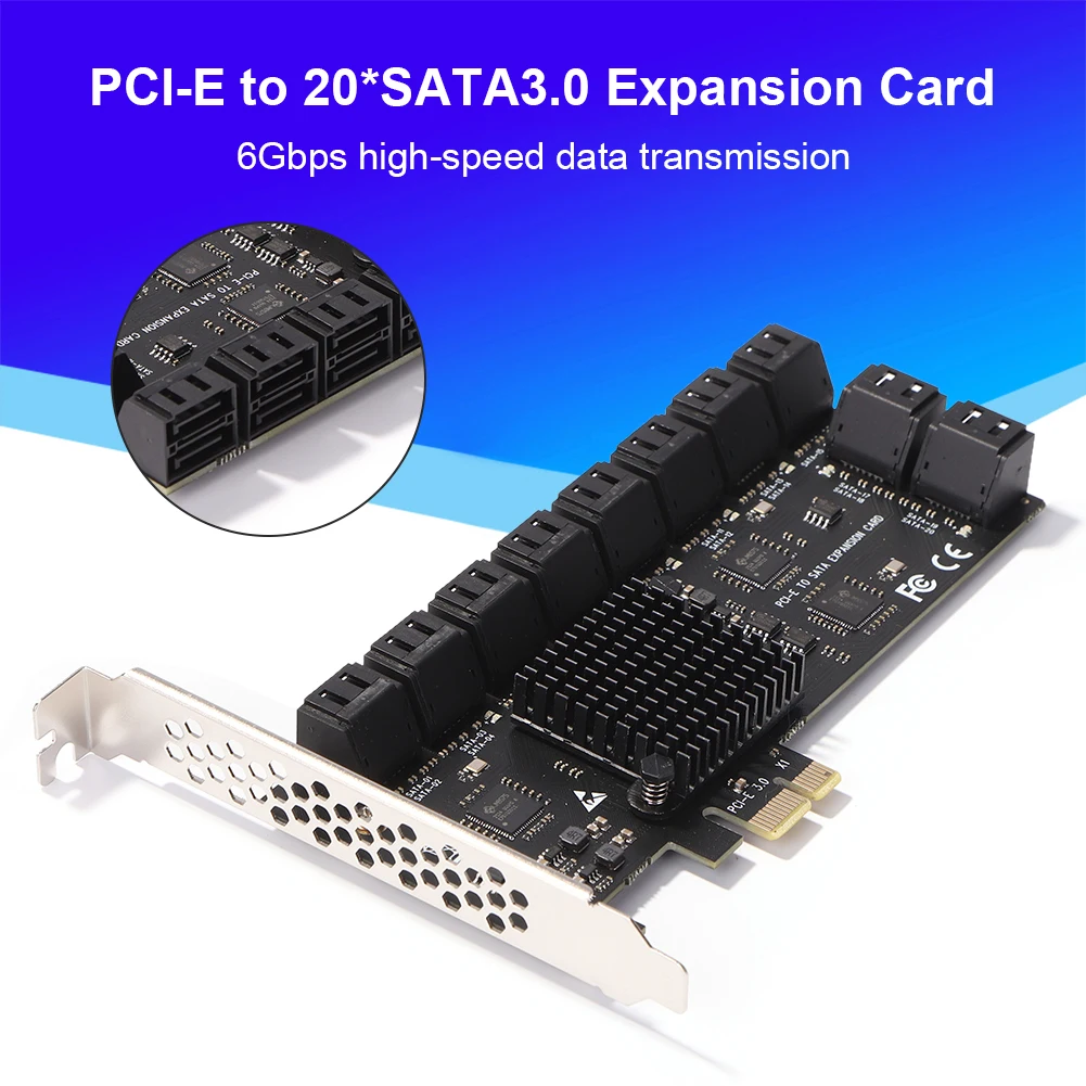

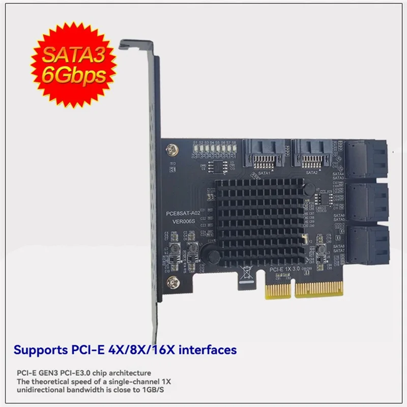

Après quelques recherches, j'ai aussi trouvé :
Je ne sais pas si ces extensions sont valables...
