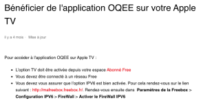

Je vais migrer de chez Orange vers Free, avec une Freebox Pop, et un AppleTV 4K en guise de boitier TV.
D'après le site de Free , il faudra que l'IPv6 soit activée sur le réseau pour que je puisse me servir de l'application OQEE pour regarder la TV :

  1. Activation du pare-feu IPv6
