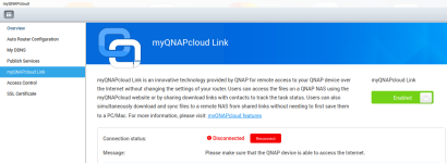

Autre "symptôme" avant vérification de la passerelle et serveur DNS, j'ai des notifications de mises à jour, mais elles ne se téléchargent pas...
J'édite ou reposte après vérification de la Passerelle :)
Edit 1 : Premier changement effectué mais pas de changement pour la partie téléchargement des mises à jour. Je viens de redémarrer le NAS (uniquement, pas la box n'ayant rien changé à son niveau) et j'attends que celui-ci redémarre... :coffee: Par la suite, je réessayerai le téléchargement des mise à jour et testerai un accès via le WAN. INFO : Je ne suis pas en détection auto du serveur DNS pour le moment mais en manuel. Donc, si ça ne passe pas comme ça, je le teste en détection auto, puis redémarrage du NAS, puis test update et accès WAN.
Edit 2 : Bon, je ne suis pas encore passé en DNS auto, mais je vais le faire... le problème en tout cas, semble simple (?) et clair (?)
Edit 3 : myQNAPcloud reconnecté :), accès via le WAN ok, updates qui se chargent et s'effectue, mais je suis en DNS auto (et DHCP du coup) :cautious:. N'étant pas sous Windows, MAC ou Ubuntu (je suis sous Debian - MX Linux), pas de QFinder Pro, et je préfère donc rester en IP static. J'ai vérifier les paramètre DNS choisi automatiquement et vais mettre ces valeurs une fois les mises à jour finies. En espérant que ça marche, sinon je resterai en auto... Je mettrai un petit [Resolu] dans le titre du sujet si tout se passe bien.
