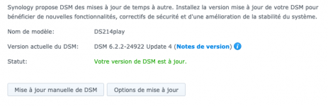

Pour la mise à jour, mon NAS ne me propose rien et je n'ai rien vu sur le site de Synology :
J'ai ajouté une planification sur la synchronisation Cloud, ce qui a diminué l'utilisation "Volume", mais la mémoire est toujours aussi sollicitée.
Au temps pour moi, tu as bien la dernière version pour ton NAS.
