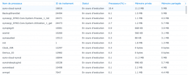

Si je regarde, j'ai deux processus nommés "Syno-cloud-syncd" et "Plex" qui sont très présents. Voici d'autres processus affichés :
Comment contrôler certains d'entre eux ?
Comme tu peux le voir, les processus sont classés via la colonne processeur. Tu peux faire de même avec la mémoire. Je vois que tu n'as pas la dernière version de DSM, une raison particulière à la non mise à jour ?
Tu ne peux pas tuer de tâche depuis l'interface DSM, mais tu peux arrêter temporairement un paquet/application qui poserait problème ;)
