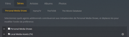

Local media asset doit être mit en haut dans l'onglet série (pas comme moi il est en bas) : Screenshot-2018-5-20 Plex.png
de préférence le mettre en haut dans tous les sous menu de série.

Puis j'ai de nouveau ajouté une bibliothèque de type série TV. Il y a une option "Avancés" dans l'assistant de création d'une bibliothèque, que je n'avais pas vu initialement. Dans cette option, il est possible de paramétrer l'agent que l'on souhaite utiliser pour la création de la bibliothèque. J'ai donc choisi TheTVDB, en ayant pris le soin auparavant de paramétrer comme il fallait cet agent dans les réglages : "Local Media assets" en tête et coché.
Après l'ajout avec cet agent, j'ai désormais bien accès à mes sous-titres, et également à toutes les métadonnées issues de TheTVDB.
