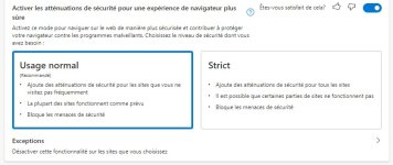

j'ai finalement trouvé le coupable. J'ai par acquis de conscience fait un test depuis mon smartphone (navigateur différent) et me suis aperçu que la connexion était possible.
Le coupable était donc trouvé => mon navigateur sur mon PC.
Après divers tests, j'ai trouvé le paramètre en question.
il s'agit d'un paramètre de sécurité proposé par Edge (chromium), plutot que de le désactiver, j'ai simplement ajouté une exeception pour valider l'adresse du NAS.
Je n'avais jamais vu cette option...
Elle consiste en quoi concrètement, car la description n'est quand même super clair...
J'imagine qu'il s'agit d'un principe de sites de confiance ou du moins un système de détection qui serait en place dans le navigateur qui détecterait un code malveillant.
Pour le coup, je n'arrivais pas à accéder à mon NAS en local via l'IP ni depuis une résolution DNS avec le certificat let's encrypt...
A la première installation j'arrivais pas à trouver mon NAS DS220+
J'ai lu la doc sur le net et désactivé mon pare-feu et ça a fonctionné après j'ai du faire une exception de l'IP et du port dans celui-ci et plus de problème. ;)
