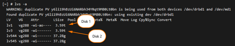

[~] # lvs -a
  WARNING: duplicate PV y6li19hBzUi6NARbh34YRqt9M80Lt0bn is being used from both devices /dev/drbd1 and /dev/md1
  Found duplicate PV y6li19hBzUi6NARbh34YRqt9M80Lt0bn: using existing dev /dev/drbd1
  LV    VG    Attr       LSize  Pool Origin Data%  Meta%  Move Log Cpy%Sync Convert
  lv1   vg288 -wi-ao----  3.59t
  lv3   vg288 -wi-------  3.59t
  lv544 vg288 -wi------- 37.28g
  lv545 vg288 -wi------- 37.28g

bonsoir,
voici le resultat :
[~] # vgdisplay
--- Volume group ---
VG Name vg288
System ID
Format lvm2
Metadata Areas 1
Metadata Sequence No 72
VG Access read/write
VG Status resizable
MAX LV 0
Cur LV 2
Open LV 0
Max PV 0
Cur PV 1
Act PV 1
VG Size 3.63 TiB
PE Size 4.00 MiB
Total PE 951431
Alloc PE / Size 951431 / 3.63 TiB
Free PE / Size 0 / 0
VG UUID ZR2ijx-KJ92-TnG0-k3Se-BnpB-DJJv-36r8ox

quels ressources ou sources d'information me conseillerez vous pour aborder les principes de base des systems d'exploitations Linux ?
j'essaie de comprendre ce que vous cherchez. Est-ce que par hasard, c'est le VG UUID ? qui semble etre la seule chose différentes. ( a part peut etre le meta sequence...)
Oui, on va utiliser son UUID pour le renommer, on ne peux pas l'appler via son vg ( vg288 ) car le systeme ne serait pas lequel prendre.
Donc on renomme le vg288 en doublon, pour le nommer vg289 :
vgrename L83VJe-zDNc-6XjG-wWC8-5l5N-G16A-Kao05g /dev/vg289
lv3 et lv545 sont unique, donc pour moi, pas besoin de toucher a ce niveau
Ensuite on active notre vg289 :
vgchange -ay vg289
Puis on force l'actualisation du systeme :
/etc/init.d/init_lvm.sh
Regarde si le systeme de fichier est monté :
df -h
Idem, si tu as des problèmes alors, redonne moi les retours des commandes :
pvs -a
lvs -a
ls -alh /dev/mapper/
df -h

j'y suis presque, j'ai maintenant les Deux volumes déclaré (Datavol1 et DATA)
je ne sais pas si ca a tout a fait abouti, la première commande affiche des duplicate PV, mais au final il renomme en vg289
a l'usage sur le file explorer, datavol1 a réapparu et affiche les dossiers partagés récemment créer, avec toutes les données dedans. :-)
le volume DATA est apparu 2-3 minutes après, mais vide,. j'hésites à recréer à via l'interface d'admin les dossiers partagés avec les meme noms qu'avant en pointant sur le volume Data. (il me semble avoir fait ca un jour après avoir réinitialiser usine un TS-109)
A moins que vous ayez encore une commande miracle ;-) dans la manche pour les retrouver :-)
je colle ici le résultat des commandes au cas où:
[~] # vgrename L83VJe-zDNc-6XjG-wWC8-5l5N-G16A-Kao05g /dev/vg289
Volume group "vg288" successfully renamed to "vg289"
