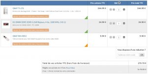

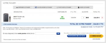

Alors voilà j'ai un peut regarder sachant qu'il faut une télécommande si je me branche direct en HDMI j'ai vu le TS-251+ livré avec une télécommande et avec 2Go de ram et surtout un CPU Quad-Core
Mais es ce que j'ai vraiment besoin de cette puissance sachant mon utilisation ?
Es ce que le TS-251 avec 4Go de ram et une télécommande à part me suffirait largement ?
Es ce que ça vaut le coup de dépenser 55€ pour passer du TS-251 au TS-251 + ?
Voilà les screens des panier :
a choisir je prendrais le TS 251+ c est mieux un 4 core surtout pour le transcodage, ça sature le processeur un max.
j ai pris le ts251 mais a refaire je met la différence pour le + surtout que c est pas beaucoup. quitte a mettre les rams plus tard
pour les ram,moi j ai pris celle si "les kingstons" http://www.ldlc.be/fiche/PB00168778.html
ce sont des classes 9 plus rapide pour le meme prix
Oui pas de transcodage je Vais être direct en hdmi sur le télé..
Du coup ça vaut le coup de mettre 55€ de plus ? Peut être pour avoir quelque chose de plus performant dans le temps ?
