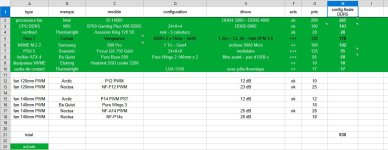

pour info j'ai monté un PC (plutôt station de travail) y'a 2 ans ...
... et hors CPU, RAM, NVMe et autres accessoires, j'avais mis le tout dans un boitier BeQuiet Pure Base 500 assez grand, mais que 60€, une alim de qualité Seasonic GX 750 pour 100€ et un ventirad Assassin 120 SE pour 20€, soit déjà 180€ :rolleyes:
et ce n'est qu'une station de travail qui ne tourne pas H24 comme un NAS ....
au fait c'est quoi ton proc I7 > pour un appareil qui va tourner H24 ça peut être vite couteux en conso électrique, voir dégager beaucoup de chaleur et de bruits ??? et bien sur des ventilos le plus silencieux possible :cautious:
