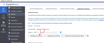

Dans l'onglet sécurité, j'ai cliqué sur "Télécharger le certificat"
J'ai donc sur mon ordinateur deux fichiers ;
- SSLcertificate.crt
- SSLprivatekey.key
Sur QTS dans l'onglet sécurité j'ai importé le fichier crt.
Sur Win10 j'ai installé le certificat (win+R puis saisir certmgr.msc et importer mon certificat ...
Mais ça ne marche pas...je dois donc surement oublier quelque chose...
