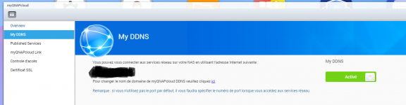

Le plus simple est d'ouvir un compte myqnapcloud.com cela te donnera accès au nas avec une URL : toto.myqnapcloud.com
Ensuite il te faudra un certificat Let'S Encrypt pour passer ton Nas en https

comment fonctionne ta proposition avec myqnapcloud.com ?
C'est le service gratuit de Qnap qui te permet de te connecter à ton Nas . Cela reviens à attribuer un nom de domaine à ton Nas
exemp : toto.myqnapcloud.com . Pour ce connecter au Nas il s'uffit d'entrer l'url : toto.myqnapcloud.com . Plus besoin de connaître l' IP publique et même si celle ci change tu aurras tjrs accès à ton Nas .
Il faudra ouvrir les ports de la box vers le NAS . Une fois fonctionnel l'étape suivante est mise en place du certificat Let'S Encrypt pour passer l'accès en https .

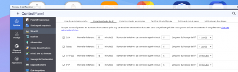

Une question sur la sécurisation "Protection d'accès de IP"
J'ai un peu de mal à comprendre la valeur "Intervalle de temps"
D'après mes lectures, ce paramètre est aujourd'hui réglable à 1 minute, ceci entre autre suite aux demandes des utilisateurs.
Alors que moi je comprends par exemple :
- si 5 tentatives de connexions échouées dans un intervalle de temps d'1 minute on bloque l'IP pendant 1 heure
Donc plus l'intervalle de temps est élevée, plus la sécurisation est forte..., non ?
En effet si on a 5 tentatives échoués en 60 mn ...on bloque...est plus sécuritaire que 5 tentatives échouées en 1 minute...
De plus je vois sur tes copies d'écran des intervalles de temps différentes en fonction des types d'accès. 30mn, 5mn, 10mn, pourquoi ?
1666256489539-png.6603
Merci d'avance de m'éclairer sur ce sujet. ;)
Ma capture d'écran est un peu trompeuse :
1) les connexions SSH/ Telnet sont déactivés donc la règle est un peu sans objet
Et éffectivement il faux mieux mettre un intervale assé élevé pour contrer l'espacement des tentatives . J'ai remarquer que si avant nous avions des attaques en raffale ( comme une mitraillette ) maintenant l'espacement des attaques est plus la règle :mad:
