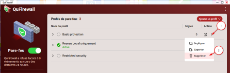

b/ Suppression des autres profils

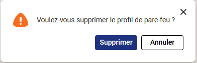

Pour ne pas ce mélanger les pinceaux, nous allons supprimer les deux autres profils par défaut :
On répète cela sur "Basic protection" et "Restricted security" afin de ne garder que notre profil :

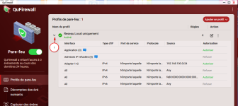

Petite astuce, on peu cliquer sur la petit flèche à gauche du profil pour voir un aperçu des règles qu'il comprend :
( Les règles présent dans le profil mais non active ne sont pas visible dans cet aperçu qui ne montre que les règles actives du profil )

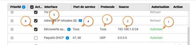

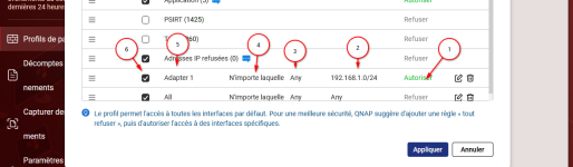

c/ Détail de fonctionnent d'une règle
Prenons exemple sur cette règle, présente par défaut dans le profil qui inclut uniquement le réseau local.
Cette règle :
Autorise (1), toutes les machines de mon réseau local (2)*, a joindre le NAS, sur n'importe quel protocole (3), sur n'importe quel port (4), au travers de l'interface physique 1 du NAS (5)** , et cette règle est actuellement active (6)
* mon réseau local possède l'adressage 192.168.1.0/24, peut être écrit aussi 192.168.1.0/255.255.255.0 ( soit les IP de 192.168.1.1 à 192.168.1.255 )
Si votre réseau est sous l'adressage 192.168.0.0/24, ( IP de 192.168.0.1 à 192.168.0.255 ) alors QTS indiquera ici 192.168.0.0/24
** Découverte automatique du LAN détecte et ajoute automatiquement les segments réseau des adaptateurs connectés à la liste des autorisations si votre NAS.

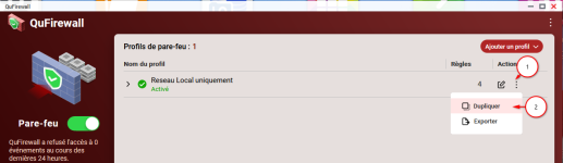

Afin de garder notre précédente protection "propre", nous allons créer un nouveau profil en partant d'une copie de notre profil d'accès local que nous allons modifier pour autoriser l'accès extérieur à nos services :
Pour créer cette copie, on clique en face du profil, sur les trois petits points, puis sur Dupliquer.

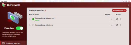

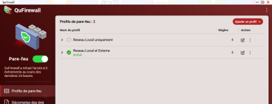

Nous avons maintenant, deux profils :

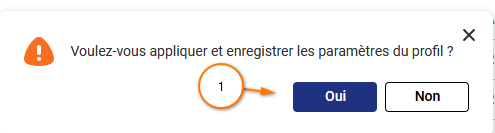

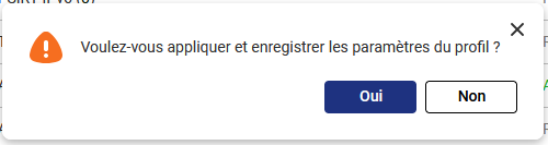

Et on clique sur le rond devant "Local et Externe" pour l'activer. QuFirewall nous demande de confirmer et apres un petit chargement nous voila pret a ouvrir des services de notre NAS sur Internet :
Maintenant, nous placerons nos règles d'autorisation d'accès externe dans ce profil. Cela permettra en cas de besoin de pouvoir rapidement re-basculer sur le profil "Reseau local uniquement" ( et de pouvoir s'en re-servir comme base en cas d'erreur de configuration ) qui lui ne subira pas de modification.

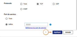

Pour cette exemple, puisque le but est d'exposer QTS sur le port personnalisé 22222 , je règle la règle comme ceci :
Dans "Source" j'indique uniquement "France" car je souhaite que l’accès a l'interface de QTS ne soit possible que depuis une IP Française, dans le cas ou vous ne souhaitez pas de limitation géographique dans Source il faut alors choisir "Toutes".
J'indique qu'il s'agit du protocole TCP, et le port défini 22222. Puis j'applique.
Maintenant, ma règle d'autorisation du port 22222 en TCP uniquement depuis une Ip Française est bien ajouté ( a savoir au automatiquement, la règle va se rajouter pour l'IPv6 également ), je valide avec "Appliquer" :

Une question sur une de tes copies d'écran EVOTk, à quoi correspond
Source 192.168.1.0/24 Interface Adapteur 1 Autorisation Autoriser ?
Moi pas comprendre 🤔
Cette regle :
*mon réseau local possède l'adressage 192.168.1.0/24, peut etre écrit aussi 192.168.1.0/255.255.255.0 ( soit les IP de 192.168.1.1 à 192.168.1.255 )
** Adapter 1 représente ici la prise physique n°1 du NAS

Je viens de faire une petite refonte, j'essayerai de continuer dès que j'ai du temps. Bien sur toutes les remarques sont les bienvenues, malheureusement et je suis d'accord, quand tu a l'habitude de quelques choses, tu a ensuite tendance a prendre des raccourcis pour l'expliquer aux autres :)
Désolé du retard de ma réponse, j’ai eu et j’ai pas mal d’occupations…
Bonjour EVOTk,
Merci de la confiance que tu m’as accordée en prenant en compte les éléments dont je t’ai fait part.
Un grand merci également d’avoir pris le temps de reprendre ton Tuto, et de plus, aussi rapidement.🙌
A titre personnel, je trouve beaucoup plus facile d’approche cette nouvelle version. Je n’ai qu’une proposition, concernant le nommage des profils. Le premier tu l’appelles
« Réseau Local uniquement » et le second,
« Local et Externe »
J’aurais plus imaginé du fait, le mot réseau dans les deux profils.
« Réseau Local et Externe »
Tu en penses quoi ? 🤩
Alors c'est NON. Mais c'est pas ma faute, pas le droit aux accents dans les noms de profil. :ROFLMAO:
Je te propose un entre deux :
« Reseau Local uniquement »
« Reseau Local et Externe »

EVOTk a dit:
Comment NON :ninja:
*** -- Cette réponse aura une suite...🤡 --
En fait, effectivement les lettres accentués parfois conservent le passif de MS-DOS pour ceux qui l'ont connu, couplé au fait que la langue de Shakespeare n'aime pas les accents...
Mais aujourd'hui dans une IHM, il n'est pas acceptable de ne pas pouvoir mettre d'accent ! Qnap 😡
Donc oui t'as proposition sans accent avec le mot "Reseau" pour les deux appellations est bonne 🤪 Le principal était d'avoir le mot "Reseau"
