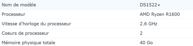

@tons28 Cette fois-ci j'ai choisi un DS1522+ pour obtenir un meilleur rendement sur mon volume configuré en RAID5. On perd moins d'espace exploitable sur un RAID5 configuré avec 5 disques que sur un RAID5 avec 4 disques. Mais sinon le DS1522+ et le DS923+ sont plus ou moins identiques: même processeur, et surtout la possibilité d'ajouter la carte réseau 10Gb E10G22-T1-Mini sur les deux. Simplement, le DS923+ a 4 baies alors que le DS1522+ en a 5. Il y a aussi une différence au niveau de la RAM, le DS923+ est livré avec 4Gb de RAM alors que le DS1522+ en a 8. Mais de toute manière j'ai ajouté une extension sur les deux => total 20Gb sur le DS923+ et 40Gb sur le DS1522+.
40 Gb de ram ?
Tu as mis de la ram syno ? Combien cela t'a coûté ? Cela permet d'améliorer quoi ? Rapidité de transfert ? Vm en parallèle ?

J'ai mis cette extension: https://www.digitec.ch/fr/s1/produc...32gb-ram-specifique--22402905?supplier=406802
Essentiellement pour des VMs en parallèle.
