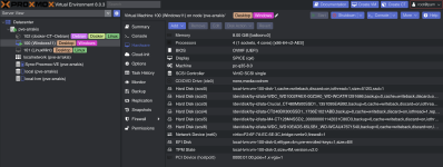

@Drthrax74
Voilà la config du win11 :

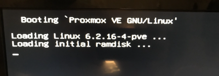

@Drthrax74 En passant le CPU en host, l'écran devient tout noir, je n'ai plus les deux lignes du boot suivantes :
Mais rien d'autre...
C'est quoi le type de "Display" qu'il faut mettre ?
Les deux lignes que tu vois c'est normal, c'est juste avant le lancement du module VFIO qui s'accapare le GPU. (Moi aussi je l'ai)
Il faut démarrer la VM qui dispose du GPU et tu seras sur l'OS de la VM.
Le mode Host permet de faire de l'imbrication, c'est fort utiles si tu veux lancer des Machines virtuelles sur ton OS.
Pour l'affichage repasse par défaut au lieux de Spice (QXL), sa sert à rien et peut être source de problème.
