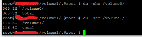

comme on peut le voir ci-dessous les calculs ne sont pas bons :)
il y a une différences de 70go
