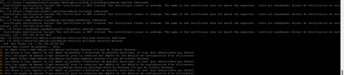

j'ai effectuer des mise à jour ce matin d'omv via la commande omv-upgrade et j'ai des problèmes depuis....
voici l'erreur :
je pense que le problème est lié au source.list mais je ne vois pas comment le résoudre. Auriez-vous une idée ?
Comment a tu installé OMV6 ? On dirai qu'il te manque les certificats des dépots.
Tu trouvera ci-dessous ce que doit contenir : /etc/apt/sources.list.d/openmediavault.list
deb http://packages.openmediavault.org/public shaitan main
# deb http://downloads.sourceforge.net/project/openmediavault/packages shaitan main
## Uncomment the following line to add software from the proposed repository.
# deb http://packages.openmediavault.org/public shaitan-proposed main
# deb http://downloads.sourceforge.net/project/openmediavault/packages shaitan-proposed main
## This software is not part of OpenMediaVault, but is offered by third-party
## developers as a service to OpenMediaVault users.
# deb http://packages.openmediavault.org/public shaitan partner
# deb http://downloads.sourceforge.net/project/openmediavault/packages shaitan partner
Pour récupérer les clés du dépots :
apt install --yes gnupg
wget -O "/etc/apt/trusted.gpg.d/openmediavault-archive-keyring.asc" https://packages.openmediavault.org/public/archive.key
apt-key add "/etc/apt/trusted.gpg.d/openmediavault-archive-keyring.asc"
Source : https://forum.openmediavault.org/index.php?thread/39490-install-omv6-on-debian-11-bullseye/

Merci pour ta réponse. J'ai juste fait un apt update && omv-upgrade rien de plus.
en revanche j'obtien "Erreur : le certificat de « packages.openmediavault.org » n’est pas de confiance." lorsque je fais la commande "wget -O "/etc/apt/trusted.gpg.d/openmediavault-archive-keyring.asc" https://packages.openmediavault.org/public/archive.key"

j'ai également ca-certificate qui n'est plus installé (j'ai fais l'erreur de le supprimer via apt remove). Je ne peu plus l'installer vu que apt install refuse que j'install quoi que ce soit.
