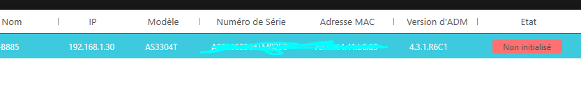

Je suis une procédure qui dit d'enlever tous les disques puis de redémarrer le n'as et avec la console asustor de réinitialiser. Je vais voir si cela fonctionne.
J'ai ça lorsque j'ai enlevé les disques! Je les ai réinsérés à chaud mais rien! J'ai cliqué sur Non initialisé mais le navigateur n'arrive pas à acceder à la page! ça tourne sans fin !

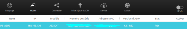

Je viens après avoir réinséré tous les disques de redémarrer le nas et j'ai ça sur le controle center
et une belle page blanche sur le navigateur si j'essaie d'y accéder
