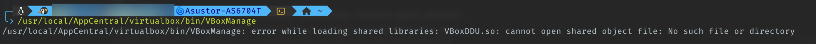

@krononox Bon et bien déjà le binaire vboxmanage n'est pas accessible directement en commande. Obligé de taper tout le chemin...
Et surtout, il me fait une erreur :
Donc inutilisable...
Une idée ?

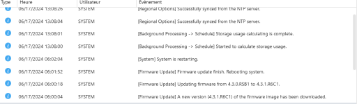

Pareil, TOUTES mes Maj nécessite un extinction du Nas (AS3102T)
Pourtant il a installé, rebooter, Mais plus d'accès ?
    38.3 KB · Affichages: 6
