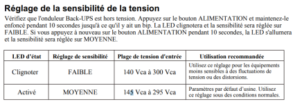

je vois UN paramétre réglable : la sensibilité à la tension. J'ai 3 niveaux, faible, moyen, élevé, ce qui d'ailleurs n'est pas cohérent avec la notice qui n'en présente que 2 :
je ne sais pas si cette sensibilité s'applique en entrée de l'onduleur ou en sortie... je me dis juste que c'est le seul réglage que je trouve... je ne vois pas pourquoi mon NAS n'accepterait pas le courant venant de l'onduleur avec touuuus les tests que j'ai fait...
en Entrée. En gros, si tu règle une sensibilité faible, alors l'onduleur va être plus "tolérant" avec le courant venant du réseau et passera moins rapidement sur batterie en cas de fluctuation. Lors d'un reseau electrique soumis a des fluctuations fréquente, et dont les équipements branché sur l'onduleur sont tout a fait capable de les gérer, alors un reglage "faible" permet de moins souvent passer sur batterie.

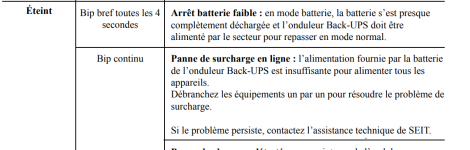

l'onduleur se met en sécurité, si vous avez un portable, peut être que vous allez voir quelque chose avec leurs logiciels et n'y a t il pas un bouton qui indique qu'il a disjonté ?
et les bips indique quoi ?
dans l'outil on voit des évènvements mais pas d'incident, on voit le passage du mode secteur au mode batterie et c'est tout...
Quant aux bips, ils annoncent une surcharge (led éteinte et bip continu, cf ci dessous).
