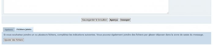

Comment fait ton pour insérer un screenshots dans le message si besoin?
merci beaucoup ;)
Trop vaste comme sujet sur la config du syno - pour les bonnes pratiques (générales) j y pense... mais je manque de temps ![emoji848]
Pour les screenshot, y’a un onglet en haut qd tu écris ton post... (que je ne vois pas pour le moment puisque je suis avec mon portable sur Tapatalk) - mais c’est intuitif.
Edit :
correctif, voici l'endroit où il faut aller :
Ensuite tu l'inseres dans le message.
