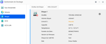

Je viens d'avoir une alerte secteur défectueux sur mon nas asustor AS6604T-65E7 c'est la première fois.
Je ne sais trop quoi faire ?
C'est un 4 To Toshiba.
Je ne trouve rien pour faire une réparation de disque comme je pourrai le faire sous Windows.
J'ai donc cliquer sur Docteur de disque et lancer un scan.
Une fois fait va-t-il mettre de côté le secteur défectueux ? Et pourrai-je continuer de me servir du disque ?
Sinon comment faire pour le changer ?
Je le retire à chaud j'en remet un autre et il reconstruit tout seul ?
Désolé pour toutes ces questions habitué à Synology ou la procédure est ultra simple là je suis un peu perdu.
Et merci d'avance pour vos réponses.

Un secteur défectueux n'est pas forcément une urgence, mais c'est un signal qu'il ne faut pas ignorer.
" Je ne trouve rien pour faire une réparation de disque comme je pourrai le faire sous Windows.
J'ai donc cliquer sur Docteur de disque et lancer un scan."
=> Docteur de Disque que tu as lancé va uniquement scanner le disque et vérifier son état. Il ne répare pas physiquement un secteur défectueux. Si le disque détecte lui-même un secteur instable, il pourra éventuellement le réallouer automatiquement lors d'une future écriture, mais ce mécanisme est géré par le firmware du disque, pas par ADM.
Je te conseille de regarder les attributs SMART, en particulier :
- Reallocated_Sector_Ct (ID 5)
- Current_Pending Sector (ID 197)
- Offline_Uncorrectable (ID 198)
Si les valeurs 197 ou 198 sont supérieures à 0, ou si le nombre de secteurs réalloués augmente avec le temps, je remplacerais le disque sans attendre.
Si tu peux poster une capture des attributs SMART (ID 5, 197 et 198), on pourra dire assez précisément si le disque est encore exploitable ou s'il vaut mieux le remplacer immédiatement.

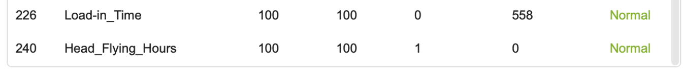

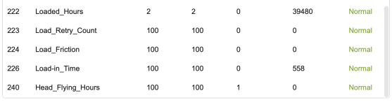

Voici les captures d'écrans demandés :
    52.5 KB · Affichages: 0
ça n'est pas encore la cata mais je ne ferais plus confiance à ce disque
ce qui est bon
Reallocated_Event_Ct = 0 (Ct = count)
Offline_Uncorrectable = 0
UDMA CRC Error Count = 0
Ce qui m'inquiète comme tu te douteras Current Pending Sector = 2
En vulgarisant 2 secteurs n'arrivent plus à lire dûment. ils sont en "attente d'une nouvelle tentative"
- soit le disque parvient à les réécrire à ça retombera à 0
- soit ils sont défecteux, ils seront réalloués et là c'est Reallocated_Event_Ct qui va augmenter.
Est ce que tu constates des ralentissements, un RAID qui se reconstruit et échoue?
Après le dernier indicateur important c'est Loaded hours = 39480 heures
J'ai converti (reprenez moi si je me trompe) 39 480/24 = 1 645 jours et 1645 jours/365 jours = 4,5 ans.
Pour un disque NAS, ça n'est pas forcément synonyme de mort, mais les erreurs j'en constate parfois vers cet âge...

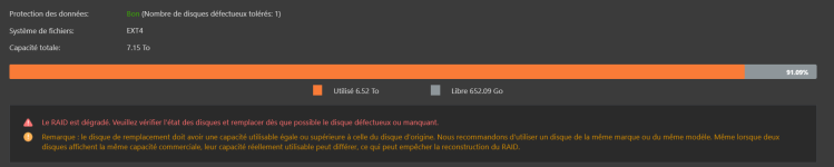

Je suis rentré, j'ai simplement enlevé le disque à chaud, changé le disque et l'ai remis dans le nas.
C'est en reconstruction depuis :
Ce qui m'embête c'est que j'ai 3 disques sur 4 qui sont de la même marque je suis du genre à plutôt panacher mais bon si ça marche.
En tout cas la reconstruction à chaud rien à dire pour l'instant, facilité enfantine.

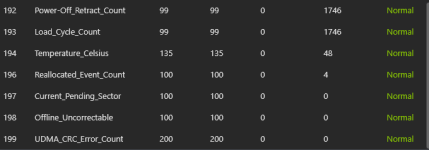

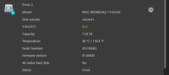

J'ai un peu le même problème
Le reallocated_sector_ct est à 4, mais il est à 4 depuis 2 ans, d'ailleurs je suis étonné que le treshold soit à 5 alors que sur les info SMART de
MicKroSof le seuil est à 50​
:cool:

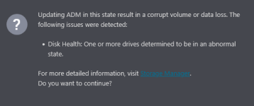

La nouveauté c'est qu'en voulant faire la mise à jour ADM il me fait un gros warning genre ça.
Au prix des HDD 10To ça pique un changement actuellement
selon moi si les 4 secteurs réalloués sont, stables depuis deux ans ils ne suffisent pas à conclure qu’il faut remplacer immédiatement le disque.
néanmoins j'espère que tu disposes d'une ou plusieurs sauvegardes
Réactions: nivekp
