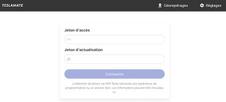

en premier, je tiens par avance à te remercier de ton aide. voici la réponse sur copie d'écran.

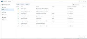

    110.6 KB · Affichages: 13

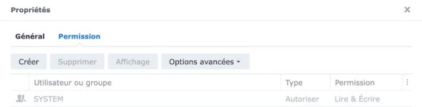

Ensuite sur le dossier parent (dans mon cas, il s'appelle tesla), tu fais un clic-droit > Propriétés et tu vas sur l'onglet Permissions. Appuie sur le bouton Créer, en haut dans Utilisateurs et Groupes tu sélectionnes SYSTEM et tu coches Lire et Écrire.Capture tesla2.jpg

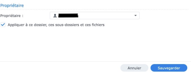

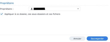

Tu appuies sur le bouton Effectué mais avant d'appuyer sur le bouton Sauvegarder, tu retournes sur l'onglet Général et tu coches la case Appliquer à ce dossier, ces sous-dossiers et fichiers (dans la section Propriétaire).

FM cachem, lorsque j'applique (cocher et sauvegarder) si je retourne dessus, la coche à disparue....
