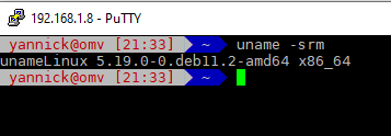

Possible que lors de la mise à jour vers OMV 6 ton kernel soit rester en 5.14 ?
Tape la commande suivante, tu devrais avoir cette version normalement :
Oui c'est ca le problème, zfs n'st pas compatible avec le kernel6.x
Tu as activés les dépôts des pre-versions et les dépôts de la communauté ?
Il a du te proposer la mise à jour vers le kernel 6.x et il ne fallait pas le faire...
Normalement seulement ceux maintenues par la communauté
