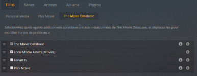

J’ai fait la dernière mise à jour récemment (et ensuite, la mise à jour d'ADM version 3.1.6.RKE1) et depuis, Plex ne veut plus récupérer les métadonnées des films avec l’agent The Movie Database.
Lorsque je lance un scan d’un film, il me marque “Aucun résultat trouvé” alors qu’avant ça fonctionnait correctement pour les mêmes films.
J’ai bien vérifié la langue dans les paramètres de la bibliothèque et de l’agent The Movie Database et je suis en français.
Bibliothèque :
Agent The Movie Database :
J’ai optimisé et nettoyé ma base de données. J’ai aussi vidé le cache de l’agent The Movie Database. J’ai même recréé une nouvelle bibliothèque mais rien à faire c’est toujours pareil.
Tout semble être configuré en français mais aucun résultat n’est trouvé avec l'agent The Movie Database.
Quand je fais “Corriger l’association -> Association automatique”, Plex semble utiliser l’agent Plex Movie qui est lui aussi configuré en français mais il me trouve les films en anglais.
Auriez-vous une idée pour régler ce problème ?
D’avance merci pour votre aide.
