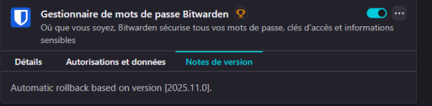

Je suis revenu à la version 2025.11.0 de l'extension pour navigateurs. La connexion par Passkey fonctionne sur le site mais pas la connexion par identifiant et mot de passe.
Comment fait-on pour revenir à une version antérieure d'une extension navigateur ?

J'ajoute car je me suis fait piéger qu'il faut désactiver la mise à jour automatique de l'extension dans le navigateur.

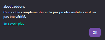

L'extension de Vaultwarden pour Firefox a été mise à jour (v. 2025.11.2 du 2 décembre 2025) mais sur le site je ne constate aucun changement. Il est toujours impossible de se connecter avec identifiant et mot de passe.

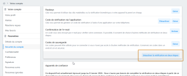

Lorsque je me connecte avec identifiant et mot de passe, je les indique avant de cliquer sur "S'identifier". Deux pages apparaissent, celle du site et ce n'est pas la même que dans l'exemple que tu donnes, je ne peux pas entrer mes identifiants. L'autre est celle de Vaultwarden.
Je pense comprendre. c'est parceque la vérification en deux étapes est active sur ton compte :
Donc il veut forcément une 2eme validation apres le mot de passe, soit passkey, mail, code de sauvegarde ( visiblement tu n'a pas de code d'appli sinon il te le proposerai ).
Pour le désactiver, clique sur "modifier" en bout de ligne, et entre ton mot de passe.
Ensuite tu dois voir ceci :
Ici tu peux désactiver la vérification en 2 étapes, dans ce cas pseudo/mot de passe seront alors suffisant.

Gagné ! Je pense que lorsque j'ai mis en place la Passkey sur mon compte le système a rajouté la vérification en deux étapes sans que je m'en aperçoive. Maintenant les deux méthodes fonctionnent., merci :)

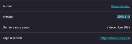

Oui, j'ai cette là 2025.11.2
Effectivement pour le Paskey ça refonctionne.
