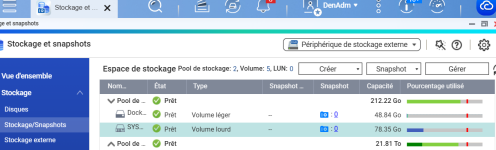

Pourrai tu fournir une vue de l'onglet Stockage/Snapshots ?
Aussi que tu dit l'assistant au niveau taille min/max quand tu souhaite redimensionner le volume leger Docker ?

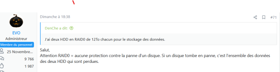

Avec l'ajout d'un DD supplémentaire 12Go, je peux à tout moment passer en RAID 1 pour plus de fiabilité, correct?
12To je suppose ? Non, le RAID0 n'est pas vraiment évolutif, tu ne pourra pas migrer vers un RAID1/5 .. depuis un RAID0.
Oups, comme quoi il ne faut jamais partir sur des certitudes... je vais donc faire un reset complet du système et partir sur du RAID1. Dans cette config, je peux ajouter un 3ème disque sans pb, cette fois, non?
pour la partie système, voici la config de stockage du disque SSD. Quand j'essaie d'augmenter le volume docker, si je me souviens bien, il indique que l'espace est insuffisant.
Comme je vais tout réinitialiser, peux tu m'indiquer la meilleure config pour ce volume?

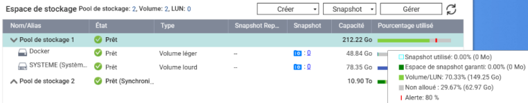

Pourrai tu placer le curseur sur la barre verte du pool pour avoir le détail?
Aussi sur le volume docker va dans détail, redimensionner
C'est un volume léger, il ne devrait pas te brider

Pour le disque SSD :
résultat pour le volume SSD : indication de 62Go non alloué.
Mais quand j'essaie d'augmenter le volume de Docker, j'ai le message suivant :
Cela ne semble pas critique (impact sur les performances?), mais c'est bizarre.
