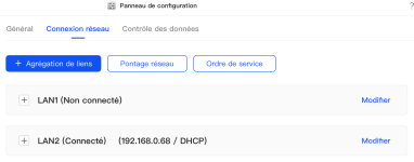

  • 1 a) Relier le port LAN2 du NAS au modem à l'aide d'un cable éthernet.
  • 1 b) Consulter l'info via l'application Panneau de configuration > panneau Réseau > onglet Connexion réseau.

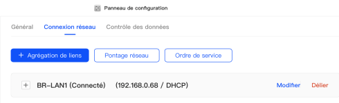

3. Créer un pont entre les deux LAN
  • 3 a) Cliquer le bouton Pontage réseau puis:
    • Sélectionner Pontage normal dans le menu contextuel qui apparaît;
    • Cliquer Activer le pontage réseau normal;
    • Cliquer Nom (cela sélectionne LAN1 et LAN2).

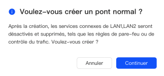

  • 3 b) Cliquer Appliquer; on a une mise en garde qui s'affiche:
  • 3 c) Cliquer Continuer; le pont BR-LAN1 est créé (BR pour bridge (pont))

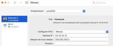

4 - Créer une adresse IP fixe sur le Mac
Remarque: Ce qui suit concerne la version Monterey de MacOS; il faudra probablement adapter légèrement ce qui suit pour les version plus récentes du système d'exploitation.
  • 4 a) Accéder aux préférences (réglages) réseau : Menu Pomme > Préférences système > Réseau
  • 4 b) Ajouter un Emplacement (par exemple pourNAS)
  • 4 c) Créer une nouvelle interface Ethernet (par exemple Ethernet2) basée sur l'interface Ethernet déjà présente.
  • 4 d) Créer une adresse IP sur le même réseau que celle créée précédemment sur le NAS, sauf pour le dernier nombre (constitué des 2 derniers chiffres) qui doit être différent.

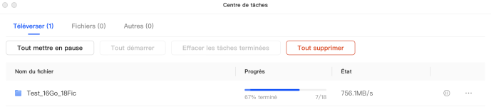

Pour faire mes tests, j'ai créé sur le bureau du Mac un dossier Test_16Go_18Fic de 16 Go contenant 18 fichiers. Sur le Nas, dans le Dossier Personnel (qui se trouve sur un SSD), j'ai créé un dossier TEST. Lorsque je glisse le dossier Test_16Go_18Fic du Mac sur le dossier TEST du NAS, j'obtiens un frisson :
La vitesse de transfert oscille entre 650 MB/s et 800 MB/s (plus souvent autour de 650 que autour de 800), ce qui est (environ) 10 fois ce que j'obtenais avant de créer le pont entre les deux LAN.
