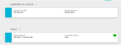

L'idéal serait de changer le réseau "router1" sur lequel se trouve ton serveur pour éviter de rencontrer le problème depuis un autre réseau, un éventuel "router3" si tu vois ce que je veux dire. Mais j'imagine que ce n'est pas envisageable à distance.
Ok de toute façon je redescend chez moi vendredi donc je pourrai changer l'adresse du lan à ce moment mais pour l'instant je peux test en changeant le lan router2 ?

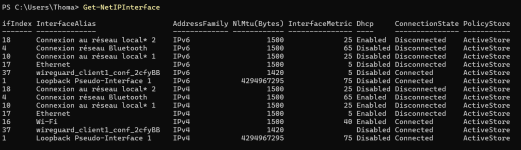

Mais ça ne marche toujours pas

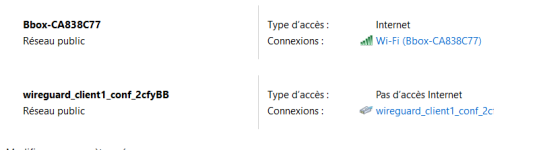

EDIT : les interfaces réseaux avec le VPN allumé

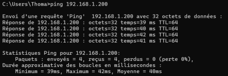

Justemment c'est ça qui est bizarre (en plus du téléphone) c'est que quand le vpn est actif je peux ping le NAS mais pas accéder à l'interface web
