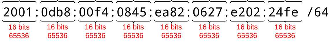

EDIT je pense peut être avoir trouvé un indice lorsque j'utilise le site monip ça me donne une IPv6 (je ne sais pas si jeux donner mon ip de façon public alors j'utilise une photo du net )
Mon ip s'affiche comme ça
EDIT 2 nan enfaite le téléphone à aussi une adresse IPV6 et pourtant ça marche

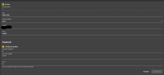

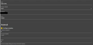

Tu as bien paramétré plusieurs peers (ton portable, ton pc etc.), ou alors si tu n'en a qu'un, en connectant qu'un seul matériel à la fois ?
Je pense n'en avoir qu'un mais en ne connectant que le pc ça ne marche quand même pas

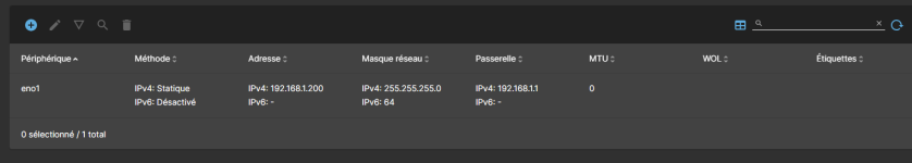

EDIT : j'ai peut être une idée mon nas est sur un lan en 192.168.1 et mon autre routeur pareil c'est peut être pour ça que je n'ai plus de connexions

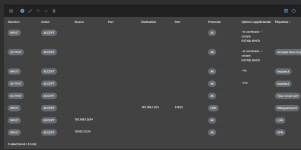

Oui ça semble être une piste sérieuse. Tu as déployé Wireguard avec docker ? Peux tu indiquer les paramètres de ton déploiement (sans les données perso bien sûr).
petite question sur mon NAS j'ai fail2ban ça pourrait être ça qui me bloque ?
Mais j'ai rien paramétré dessus

NB : afin de mieux comprendre mon message ci-dessous router1 est le lan (192.168.1.0) qui contient le nas OMV (192.168.1.200) et le router2 (192.168.1.0 le DHCP est de 192.168.1.1 - 200) est le réseau sur lequel je suis actuellement avec mon ordi (192.168.1.196) et mon téléphone (192.168.1.58)
