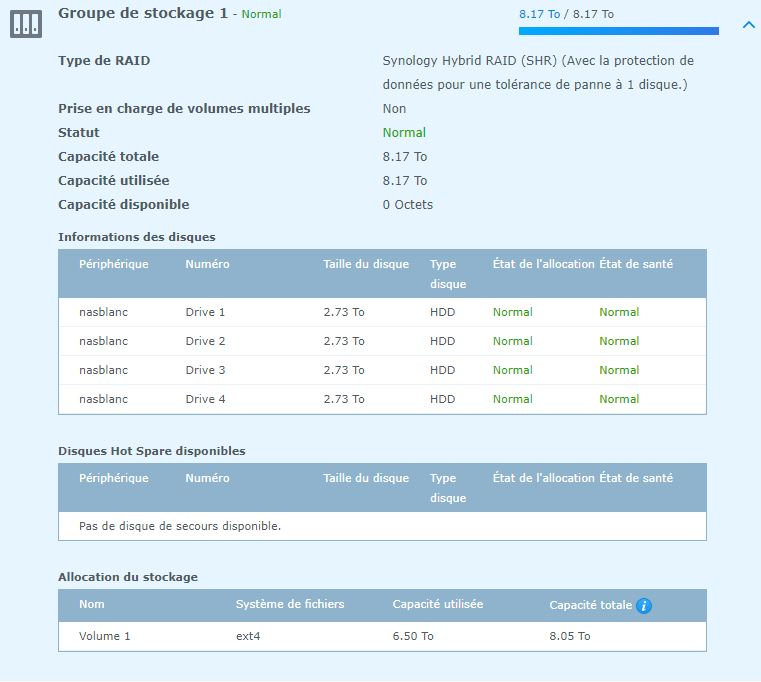

Ensuite, c’est vrai qu’à y regarder de plus près, il faudra voir si les disques n’ont pas un souci. Il faudrait nous donner plus d’information sur le RAID m’y en place aussi

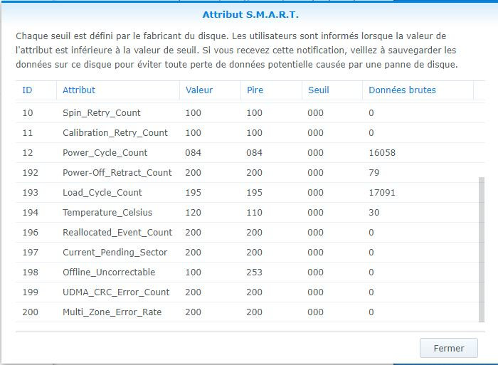

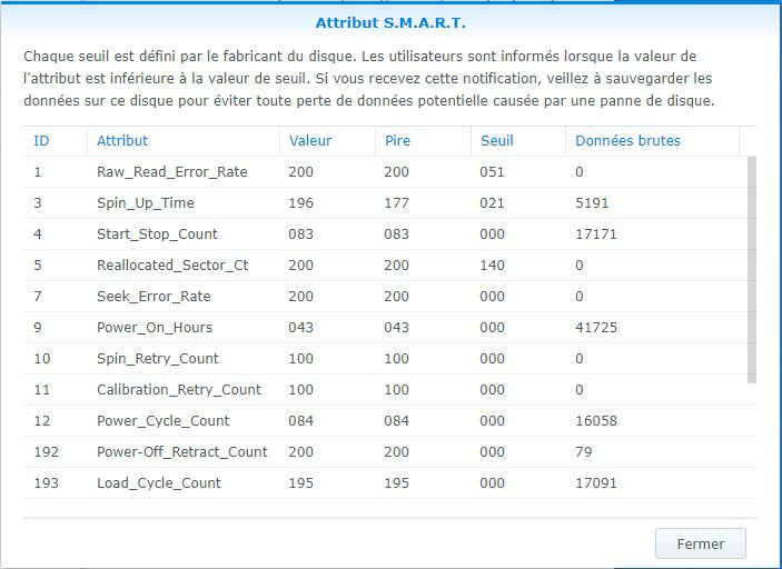

Serait-il possible d’avoir des captures écran des données SMART de chaque disque ?
