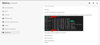

Alors le NAS a fini par répondre mais pas ce que j'aurais souhaité :
dsm n'est pas accessible en led clignotante
La situation ne s'est pas améliorée
C'est que la machine fonctionne, mais que tu n'as pas accès au port DSM
