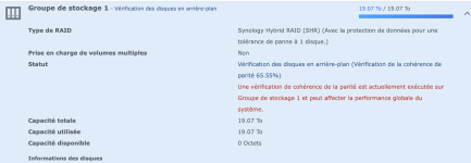

Bon .. ma patience a eu raison de moi, je viens de réaliser un arrêt forcé et un redémarrage.
J'ai à nouveau la main sur le NAS et toutes les données sont ok. La vérification des disques est en cours. On croise les doigts !
Du coup j'ai désactivé la tâche de backup du nas principal afin d'éviter des sollicitations en écriture (je ne pige pas car il me semblait que le groupe était en lecture mais la sauvegarde a qd même marché.)
