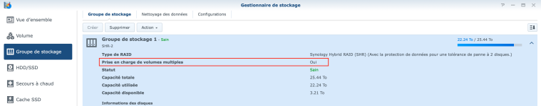

Avec DSM7 pas de soucis (c’est en volumes multiples par défaut), mais avec DSM6 (ou avec les groupes de stockages créés avec DSM6), il fallait bien sélectionner « volume multiple » pour avoir plusieurs Volumes sur un seul Groupe de Stockage et c’est modifiable qu’avec le SHR, pas avec les autres type de RAID.

Non, pas besoin de toucher à DSM, il faut "juste" supprimer et recréer le, les Volumes si ils ont été créés avec DSM7. (Avec DSM 7 tous les nouveau Groupe de Stockage sont en Volumes Multiples, il suffit pour en avoir plusieurs de ne pas allouer tous l'espace à un seul volume)
Avec DSM 6 si c'était en Groupe de Stockage avec un seul volume, il faudra aussi supprimer et recréer le Groupe de Stockage ou le convertir.

Attention les Volumes contiennent les données mais aussi les paquets et leurs configurations.
quelles sont les avantages et inconvénient a passé à plusieurs volumes
Les avantages, tu peux avoir par exemple du BTRFS et de l'EXT4 sur le même Groupe de Stockage.
Pour le Cache, comme c'est valable pour un seul volume (jusqu'a DSM 7.0.x, après on peut sélectionner plusieurs Volumes), cela permet de na pas utilisé le cache pour certaines données (comme la video surveillance...).
Les inconvénients, comme il y a plusieurs Volumes, et qu'il faut laisser un peu de place sur chaque Volume, cela prend un plus de place.

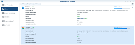

Bonjour @maxou56
Je viens d'aller voir l'application gestionnaire de stockage et je n'ai pas la possibilité de supprimer le volume 1 existant

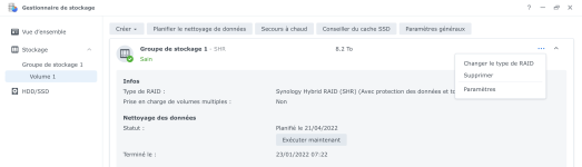

C’est dans groupe de stockage ou volume (suivant ce que tu souhaites) > … > supprimer
