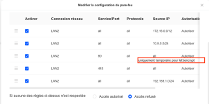

Le firewall du NAS , j'ai ouvert "temporairement" le port 80 dans la prévision des certificats letsencrypt. le 443 est ouvert aussi.

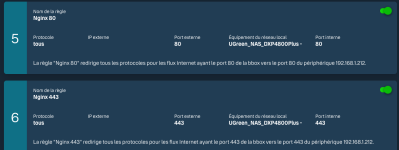

mon set up firewall et ca ne communique pas , puisque je n'ai pas de retour et ci dessous mes NAT

je viens de retenter et d'essayer avec le firewall du NAS en mode tout autoriser et ca fonctionne nickel en let'sencrypt.
j'imagine qu'avec Mariann , c'est aussi à cause du firewall.
je ne pige pas ce qui merdouille dans mon yaml mais je vais tenter aussi avec le yaml modifié comme tu le suggères.
C'est parti !
5 min plus tard : avec firewall du NAS, règle du tout en bas sur refuser , ca coince bad gateway.
et si je switch sur autoriser tout , logiquement ca fonctionne.
ca y est tout arrive ca fonctionne, entre le firewall du nas , de la box, le ddns et le sous-domaine , c'est moi qui merdouillait
