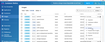

J'aimerais mettre à jour mes images, j'ai cherché et trouvé plusieurs infos contradictoires.
J'utilise contenair station et j'ai vu qu'il y'a un menu avec pull, ça permet de mettre à jour ?
Merci d'avance pour vos réponses !

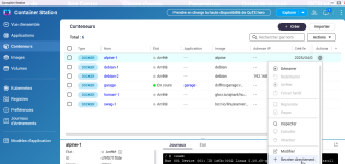

Si tu utilise par exemple le tag latest, alors tu as juste a extraire depuis Container Station :
Il va récup la dernière version, puis il faut re-créer le conteneur
Merci beaucoup, cela fonctionne bien !
Et c'est simple
