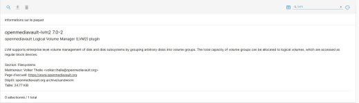

J'ai quand même bon espoir que la récupération de la grappe des 4 disques fonctionne directement sur un OMV frais.
Le NAS ne semble pas utiliser lvm.
