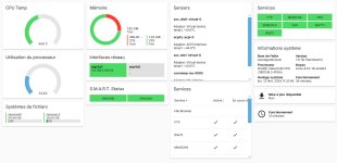

la température du CPU serait à 49° d’après OMV, ce qui me semble un chouille élevée, peut être dû a un pbm de sonde, car elle n'a pas bougée depuis ce matin ...
et voila le tableau de bord du AS5002T: parfois le proc tourne a 5%, parfois 35%, et parfois 66% ... bon comme vous pouvez le lire sur le tableau, c'est un ancien Celeron J1800 a 2 cœurs, un truc très très lent déjà dépassé en 2013 :(

les 49-50° me dérangeait passablement, surtout que sur les 2 autres PC sous OMV chauffe a à peine 30° !
l’expérience justement de la transformation des ces 2 PC, m'a amené a soupçonner la pâte thermique du Celeron, et après démontage de la CPU, celle-ci était d'origine, et sèche comme du plâtre :(
retrait assez délicat sur le proc soudé, donc nettoyage à l'alcool à 90° avec brossage au pinceau très souple, puis relavage avec brossage, etc au moins 6 fois jusqu’à qu'il n'y ai plus aucune trace de residus dans l’évier, et séchage toute la nuit
ce matin pose d'un "grain de riz" d'une nouvelle pâte thermique (de l'excellente Arctic MX-4), remontage du radiateur, de la CPU, et du AS5002T avec le SSD et ces 2 HDD, et tada ...
... que 39°, soit 10-11° de moins :)
