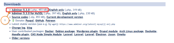

Récupérer la dernière version de Adminer sur le site officiel : https://www.adminer.org/#download
Cela vous donne un fichier "adminer-5.3.0.php" ( la version peu avoir évolué depuis la création de ce tutoriel ).
