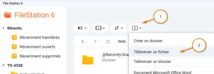

Cela vous donne un fichier "adminer-5.3.0.php" ( la version peu avoir évolué depuis la création de ce tutoriel ).
On le téléverse dans le dossier "Web" du NAS :

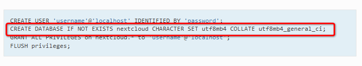

En général, le concepteur de l'application indique les pré-requis pour la DB, comme par exemple pour Nextcloud :
et / ou , le logiciel en question créer lui même la base de données.
