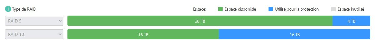

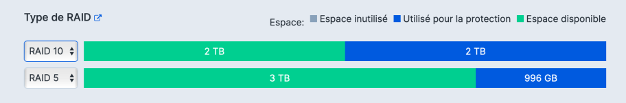

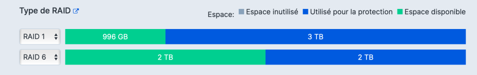

Je me suis référé à : https://www.compufirst.com/compufir...0-1-5-10-01/main.do?appTreeId=45696&drtf=am25
Qui n'est pas valable avec 4xddur. C'est le Raid 10 qui correspond à mon exemple. oO mea-culpa.
Merci pour ton retour MAXOU. Il y avait bien un chose que je n'avais pas intégré avec le RAID 1.
Cependant, j'ai capturé des images de calculateur ASUSTOR, QNAP et Synology.
Et a mon humble avis, le calculateur RAID de ASUSTOR est plus précis, dans la mesure où ASUSTOR précise ce qui se passe dans l'espace utilisé pour la protection du "RAID 1".
Asustor Raid 1 & 5.jpgAsustor Raid 1 & 6.jpgQNAP Raid 1.jpgQNAP Raid 5.jpgQNAP Raid 6.jpgSynology Raid 1 & 5.jpgSynology Raid 1 & 6.jpg

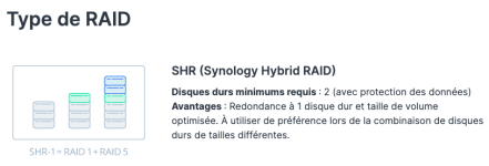

À savoir que sur un Synology, il est vraiment dommage de ne pas profiter du SHR qui est équivalent en capacité au raid5, mais bien plus souple sur l'ajout de disques de taille différentes :
Pourquoi plus précis?
Soit ASUSTOR ne permet pas de faire du RAID1 avec plus de 2 disques?
Soit c'est moins précis que celui de Qnap ou Synology (car il fait croire que seul 2 disques sont utilisés), alors qu'on peut faire du RAID1 avec plus de 2 disques, même si ça a peu d'intérêt.
Par exemple avec 4*4TB tu auras 4TB d'utilisable et 3*4TB en "miroir"

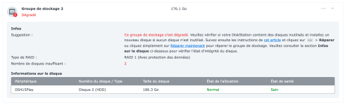

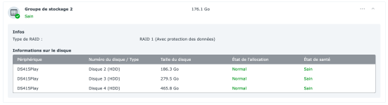

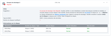

Non avec 4 disque de 4TB en RAID1, c'est bien 4TB utilisable, mais 12TB pour la protection 3*4TB. Les 4 disques tous utilisés et on peut perdre 3 disques sans perte de données.
Voir mes captures avec un groupe de stockage de 3 disques en RAID1, on voit bien que les 3 disques sont utilisés, et qu'il y a 2 disques de "sécurités", le groupe est toujours "utilisable" avec 1, puis 2 disques en moins.
Donc c'est soit le graphique d'Asustor qui est faux, soit leur OS ne permet de faire du RAID1 avec plus de 2 disques?

Bienvue ,J’ai survolé le SHR en cours. Cela me ferra vraiment plaisir d'aborder le sujet.
Oui si tu prends un NAS Synology, je te conseil le SHR, plus flexible, évolutif que le RAID1 ou RAID5.
Par exemple SHR vs RAID5:
