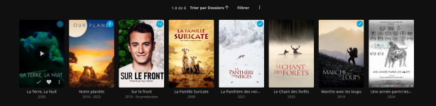

Concrètement sous Jellyfin, la librairie 'Films et séries' fait des recherches 'series' et 'films' auprès du même provider. C'est un vrai plus de pouvoir regrouper les deux types dans une même bibliothèque.
A l'affichage , cela donne ca par exemple pour des documentaires :

Peut être sans ajouter cette fonctionnalité, serait-il possible d'ajouter la possibilité d'utiliser des tags pour les médias qui permettrait de créer une liste customisé de média ?
Cela se fait par exemple par les logiciels pour les livres/BD pour gérer des affichages customisés

J'ai regardé un peu comment c'était fait côté Jellyfin et ils utilisent des données que moi j'utilisais pas, je vais (quand j'aurai du temps libre) essayer de répliquer.
Sur ton exemple The Buccaneers, il s'agissait bien d'une série (pas d'un film comme tu l'indiquais) simplement on prenait le premier match trouvé alors que Jellyfin utilise la popularité de la série pour faire le choix, ce qui j'imagine marche la plupart du temps.
Je vais aussi travailler à améliorer la rapidité d'indexation sur les séries (c'est là où on traine le plus) et j'ai déjà quelques pistes intéressantes.
Pour les librairies séries, je vais ajouter un choix provider "Auto" qui fera les recherches sur tvdb et tmdb, fera la corrélation/croisement entre les deux résultats pour assurer un matching le plus correct possible.

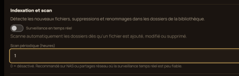

J'ai créé une nouvelle release la v1.3.2 (le plus gros du changement est dans la v1.3.0 mais j'ai fait deux releases de fix entre temps).
@morgyann, j'ai énormément amélioré le système d'identification (aussi bien séries que musical) et j'ai ajouté un moyen plus facile de lancer une ré-identification dans la page /admin/libraries:
J'ai également ajouté un nouveau "provider" dans les paramètres qui te donnera les meilleurs résultats possibles.
Donc le modop pour toi sur tes librairies séries, c'est de modifier le provider en auto puis cliquer sur la loupe pour lancer une ré-identification. A partir de là, tu devrais avoir vraiment beaucoup moins de loupés 🤞

C'est surtout celle du fichier correspondant comme dans les films. Je viens de voir que j'ai un doublon sur certaines séries.
Cela semble être le même dossier reconnu deux fois ? (même nombre de Saisons et d'épisodes). J'ai donc lancé l'identification et il ne fusionne pas ?
Je viens de tester le premier dossier (gauche) et, les vidéos sont reconnues, mais ne se lancent pas. Sur le deuxième que je viens de ré-identifier tout fonctionne ????
:eek:Tout vient de redémarrer à zéro, je pense que c'est parce que j'avais mis l'actualisation du scan sur 1 heure
